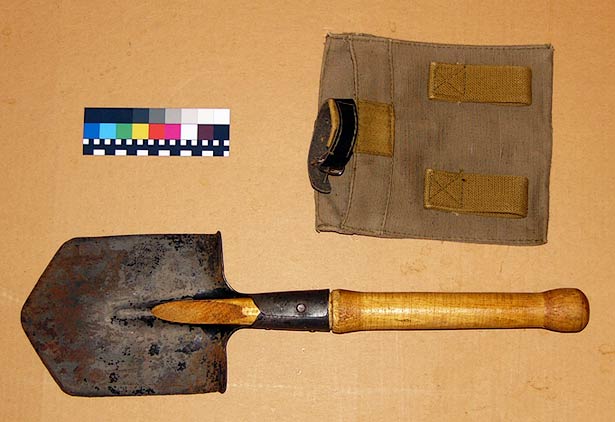

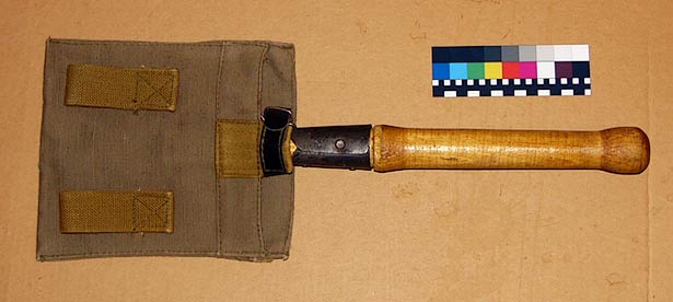

Малая пехотная лопатка 1985 года выпуска:
