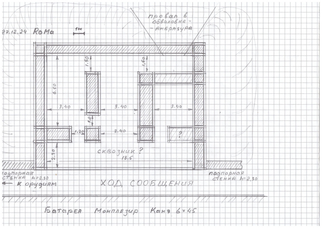

ссылка на сообщение  Отправлено: 02.12.24 19:31. Заголовок: «На батарее у Монпле..
«На батарее у Монплезира засталъ работу по прикрытію убежища железными балками. Последнія клались прямо на грунтъ. Когда я обратилъ на это вниманіе, работу прервали.»
Вот на этом факте хочу остановиться поподробней. Вроде правильный генерал, с поличным поймал халтурщиков… А из стиля рапорта складывается впечатление, что пришёл-увидел-заорал и побежал докладывать. Старшего на объекте не было и работу остановили по принципу дануегонафик. Вообще таких тащ генералов во всех армиях мира в избытке. Что раньше, что сейчас.
Попытаюсь объяснить с опорой на современные технологии. Есть такой новый, модный тип фундамента в строительстве- Утеплённая шведская плита- УШП. Раньше это была просто плита, теперь она развилась в плиту, усиленную вниз рёбрами. Т.е некий гибрид ленточного фундамента и УШП. Изготавливается она так- копается траншея по периметру будущего строения (как на ленточном фундаменте, но не такая глубокая). Середина внутри тщательно выравнивается,трамбуется, дальше- гидроизоляция, утепление, коммуникации, арматура. И всё это одним ходом заливается бетоном. Получается очень прочное основание, по форме как корыто, перевёрнутое вверх дном.
Вот именно это и исполнили строители батареи Монплезир на левом убежище. Сначала выкопали траншею по периметру будущего бункера, глубиной до известняка. Середину выровняли и уложили прямо на землю железные балки, одна к одной, с небольшим напуском на канавы. После того, как стихли крики, они залили всё это бетоном. После затвердевания бетона одна часть команды могла приступить к устройству гидроизоляции этой плиты и дальнейшей засыпке. Сначала уложили гранитные камни, затем прикрыли грунтом. А вторая часть команды приступила к вырубанию самого бункера в известняке под отлитой плитой. Шахтным методом, т.с. Внутренняя отделка убежища видимо была исполнена брёвнами как шахтная крепь.
На фото хорошо видны отпечатки от исчезнувших балок

Я не пытаюсь поставить под сомнение боевые заслуги генерала, но в данном эпизоде он не разобрался. Поскольку на батарее только один объект имел балки в конструкции, то и результат расследования налицо, как говорится. Лично меня предки очень удивили таким простым и в тоже время гениальным решением. Это позволило им сэкономить массу времени, труда и материалов, не потеряв при этом в надёжности и функционале. Вот так легко и непринуждённо: копание котлована- минус 25-30% объёма от планового, брёвна опалубки/облицовки- минус 50%, бетон- минус 80%.(Да, бетон не так посчитал, но да ладно. Метровых стен ведь не отливали)
По качеству постройки батареи... А что с качеством? За исключением одного открывшегося казуса к качеству вопросов нет. Выбор места, проект, качество постройки и планируемое использование- всё соответствует заданным целям и периоду использования.

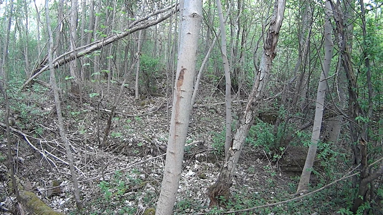

ссылка на сообщение  Отправлено: 05.12.24 12:02. Заголовок: Один из двориков. Ка..

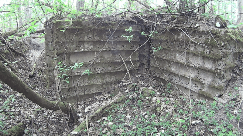

Один из двориков. Качество постройки отличное, никаких деформаций, трещин, даже штукатурка не обвалилась
Внутри каждого дворика куча гранитных камней. Они использовались как балласт для утяжеления деревянных оснований
Центральный ход батареи вырублен в плитняке и где плитняк был недостаточно прочен (оползание, откалывание), а также в местах примыкания к погребам- были построены подпорные стенки. Выложены из того же плитняка и очень аккуратно. Обратите внимание на мазки кладочного раствора оставленные каменщиком. Им на вид лет восемь, но никак не 108.
Есть даже оштукатуренные
Качество самого бетона. Трамбовка отсутствует, сплошные поры, камня явно положили сверх нормы. Стоит под ветрами, дождями и морозами 100 лет. Никаких следов разрушения

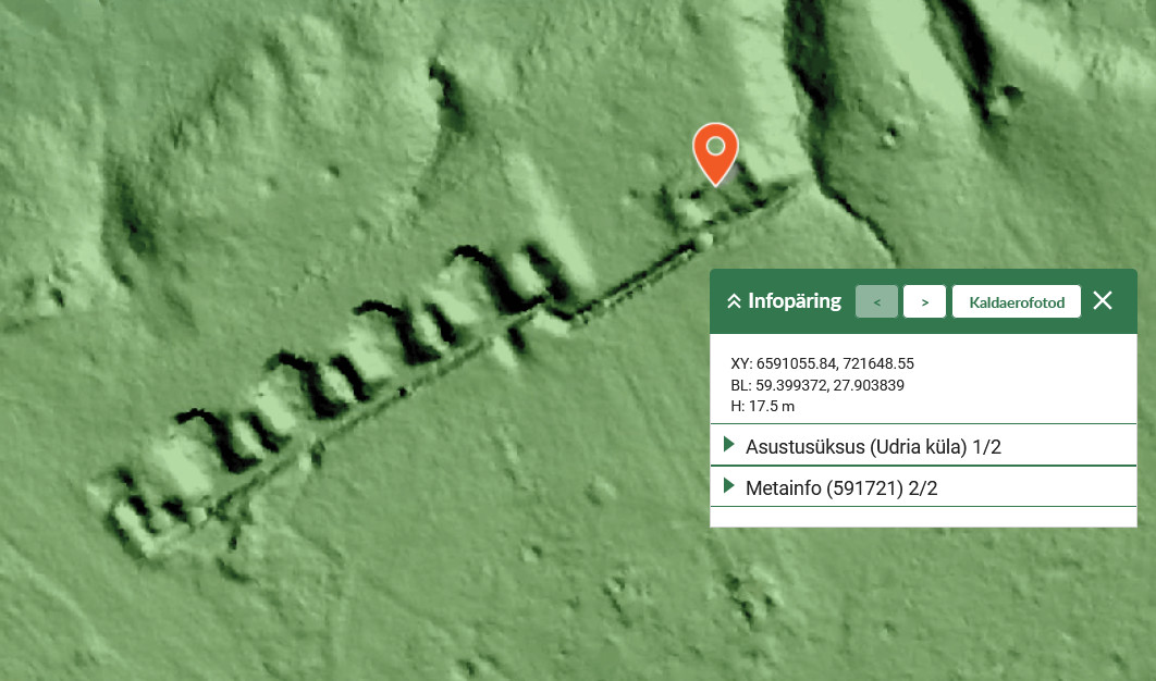

ссылка на сообщение  Отправлено: 07.12.24 22:01. Заголовок: Погреба боезапаса. ..
Погреба боезапаса.
Три одинаковых по размеру и проекту погреба с одним входом и один (на правом фланге) увеличенный в длину (UPD.27.12.24- 12 метров) и по всем остальным параметрам похожий. Размеры основных погребов ~3,2*7,5 метров в чистом, с бревенчатой перегородочной стеной поперёк в середине погреба.
«Батареи строились по одному проекту. Бетонные основания с площадками, с фронта полукругом охватывал бетонный бруствер. Слева и справа к брустверу примыкали короткие бетонные стены соприкасающиеся с бетонными казематами погребов. Погреб упрощенной конструкции, без сквозняка, представлял собой прямоугольную постройку. Погреба между орудийных установок имели по два помещения, в отличие от крайних, фланговых, имеющих одно помещение каждый. Двойные погреба имели по два оконных и дверных проема. Как обычно горжевая стена погреба не имела обваловки, а только по две подпорные стенки предотвращающие осыпание грунта во двор постройки при обстрелах и в весеннее таяние снега. Оконные проемы снабжались нишами для броневых ставен, роль которых выполняли обычные рельсы или стальные балки, нарезанные в размер.»
«Первоначально КИУ решило строить батарею в Мерикюля и Удриа по упрощенной схеме. Из бетона изготовляли только брустверы двориков (толщина бетонной стенки 28-дм = 700мм) и основания для 10-дм орудий. Погреба боезапаса сооружались из бревенчатой клети (так называемый блиндаж «ряжевого» типа) с заполнением булыжным камнем и с перекрытиями из валунного камня по основанию из несколько рядов бревен с последующей засыпкой грунтом. Но в процессе постройки Лобанов предложил в клеть из бревен укладывать не булыжный камень насухо, а бетонный раствор. Перекрытия выполняли из обычных железнодорожных рельсов и стальных балок, с последующей заливкой бетоном, затем шел слой валунного камня и грунт обваловки.
(Ткаченко)
Вот эти факты, а также письмо генерала Горбатовского с историей про железные балки, несколько лет водили нас по ложному пути. Прорабатывались версии от мощного взрыва БК, унёсшего перекрытия со всем содержимым. Слабый взрыв, с последующим разбором завала. Попытка восстановления или банального разворовывания. За сто лет истории желающих было достаточно. Всё это усугублялось наличием факта подрыва левого укрытия с бетонной плитой перекрытия и балками (единственный повреждённый объект). Все версии не вписывались в имеющуюся картину.
